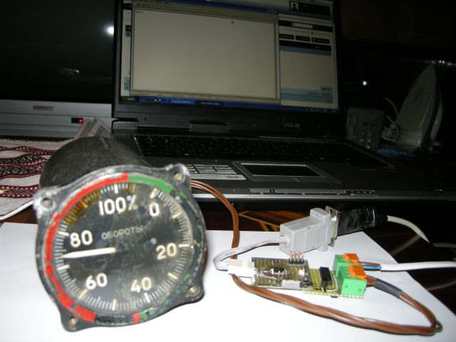

1) в качестве управляющей программы-симулятора я пока смотрю на x-plane. Причина - открытый интерфейс расширений, активное развитие, мультиплатформенность.
2) Думаю пойти путем оживления реальных приборов. Т.е. не рисование их на дисплее, спрятанном под панелью, и не переделка приборов (встраивание в них шаговых двигателей), а формирование управляющих сигналов, имитирующих штатные.
3) Модель Ми-8 для x-plane существует, однако не все приборы в ней соответствуют реальному Ми-8. Ее надо будет доработать: приборные панели, записи реальных звуков.
4) Кабина на раме есть. Нужно ее отчистить, восстановить краску, удалить старую проводку, найти и установить на место штатные индикаторы, лампочки (в т.ч. подсветки), переключатели.
5) Построить вокруг кабины кожух небольшого размера. Внутренняя поверхность будет экраном, изображение ландшафта на него будет проецироваться проектором (типа такого: Benq MP522ST). В перспективе, если позволят финансы, тремя проекторами.
6) Добавить на платформу двигатели с эксцентриками (ненадежно) или массивными болванками через кривошипно-шатунный механизм для иммитации реальной вибрации двигателей.
7) Если останутся силы - сделать платформу подвижной.
Проект предполагается открытым, т.е. все модели, схемы, чертежи, исходные коды будут доступны в интернете. Расчет простой: к открытым проектам присоединяются энтузиасты из любой точки мира, они не только используют наши наработки, но и привносят свой вклад.

# Дата: 22 Сен 2009 17:18   Поправил: SAB
Создал тему на форуме avsim.ru, в которой будут обсуждаться технические решения. Вот тут.
Первые результаты:
